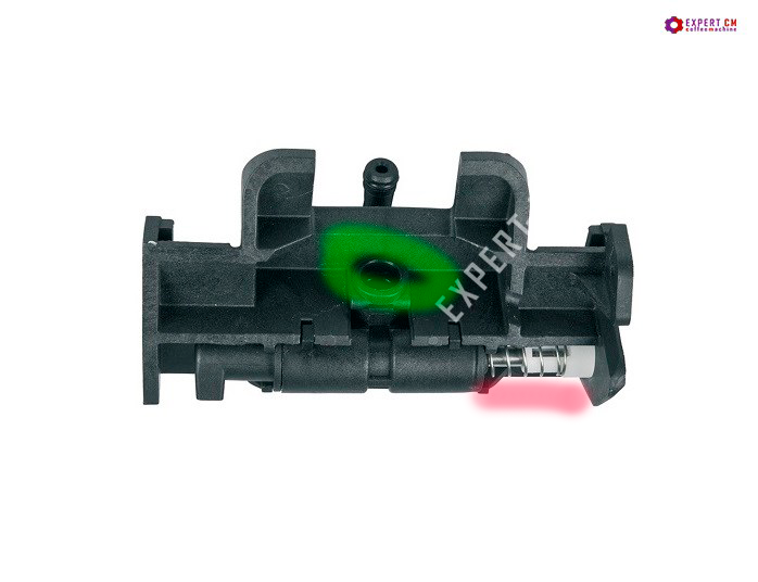

А можно пояснить. Я не совсем понимаю.
Вот тут то что я заказал. Там розовым помечено место проблемы как я понимаю. Там же есть металлический штырек и пластмассовый колпачок который треснул. И сама конструкция уже в сборе со всеми прокладками.
Или вы имеете введу место где я зеленным пометил?

Розовым. Наболжажник продается алюминиевый, он вечный. Посмотрите на форуме в соседних темах были ссылки.

Теперь видно

Только сейчас руки дошли починить машину. И сорвал шляпку болта которые на металле сидит и держит заварник. Теперь только высверливать его?

Заварник держат саморезы, и они в пластик вкручиваются, а редуктор с обратной стороны держат 2 винта под шестигранник. Можно дремелькой сделать пропилы под плоскую отвертку и открутить.
