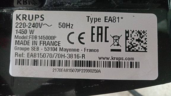

Доброе время суток!
У меня тоже у EA810870/70F (FPB145000P) жидкая таблетка, к тому же ещё и маленькая. Но это, я думаю, потому, то машина вдруг начала молоть кофе всего 4-5 секунд и кофе просто не хватает. Как это исправить - не знаю. Документацию нигде не нашел. Все способы, описанные на форуме по установке времени помола - не подходят. Помогите пожалуйста советом! Главное, для меня, понять почему резко уменьшилось время помола?
