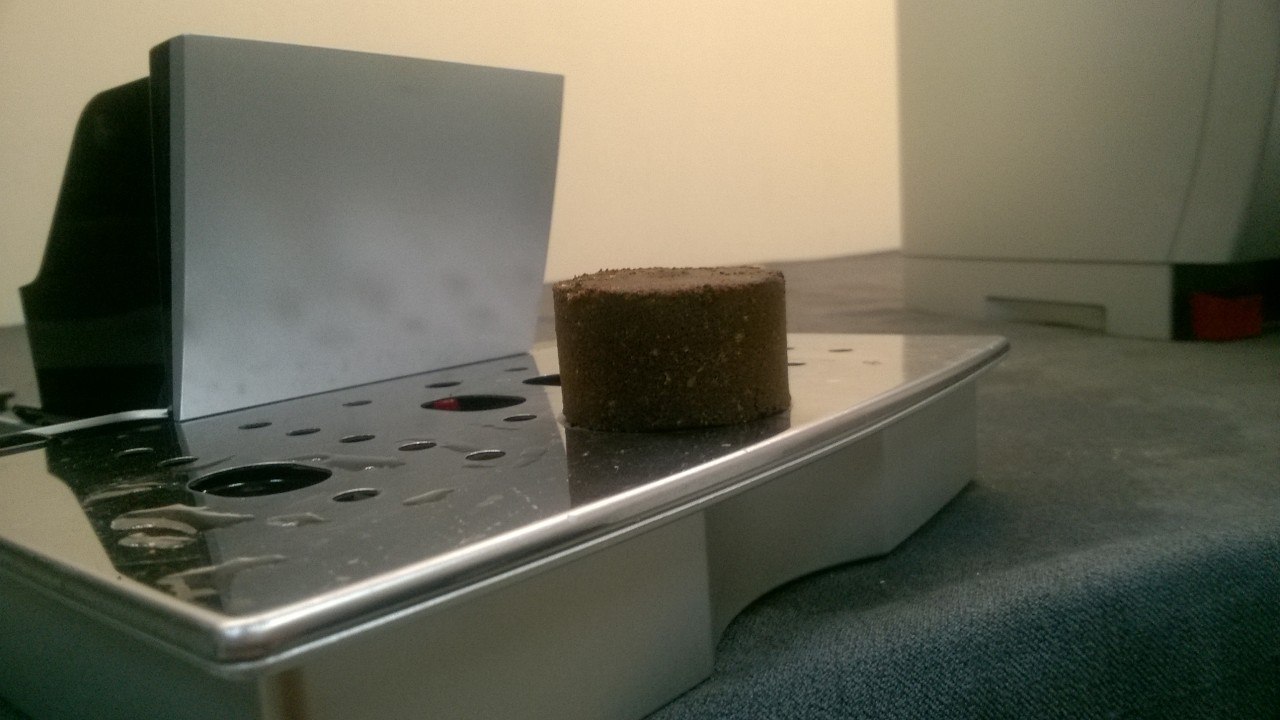

sdfx
#5
Вот так выглядит бобышка, если не ограничивать потребление зерён:
Там всё скрипит и трещит, даже уплотнительное кольцо на верхнем поршне порвало от давления (её и принесли с этой поломкой). Я не стал дальше экспериментировать и обнулил EEPROM программатором.
Важный момент. Даже с такой сверхтолстой бобышкой было хорошо слышно, что микрик верхнего поршня размыкается.
А значит электроника получает сигнал - зерён недостаточно. Значит никакого уменьшения кол-ва помола не произойдет, машинка впала в бесконечное увеличение кол-ва помола и вывести её из этого состояния уже невозможно.
После обнуления микрик верхнего поршня уже не размыкается и всё работает штатно. Время работы кофемолки на большой чашке ~10 секунд. Бобышка около сантиметра толщиной.
osja
Вы не верно понимаете алгоритм работы аппарата. Верхний микрик даже без кофе будет размыкаться, для того он и существует, что бы ограничивать верхнюю точку, а датчик вращения с этим концевиком уже определяет загруженность камеры заваривания.
Дефект повторится, если будут засыпать зёрна только на одну порцию. Стоит только дать вращаться мельнице в холостую, тут же к следующей закладке электроника добавит секунду, и так каждый раз. А потом получив достаточное количество зёрен, мельница их схавает за милую душу, и получите то, что на фото. Повторюсь, после 3х-4х помолов с полным бункером, время работы само восстановится и без сброса еепром.
sdfx
Я имею в виду следующий алгоритм работы:
- заварочный блок двигается вверх до срабатывания микрика
- происходит preberwing
- иногда поршень под давлением немного уходит вниз и микрик размыкается. В этом случае машинка доводит заварник обратно.
- и скорее всего в программе учитывается этот аспект тоже. Т.е. величина помола зависит от кол-ва оборотов вала и от того, размыкался ли микрик во время preberwing.
Потому что я неоднократно наблюдал, что DeLonghi пытается сделать порцию такой величины, чтобы микрик не размыкался во время prebrewing, значит она учитывает этот факт.
Скорее всего этот алгоритм - адаптация на изменение грубости помола.
osja
При правильно отрегулированном помоле, острых ножах, исправной гидросистеме и механической части, откат до замыкания микрика должен быть, это следствие не давления, а разбухания жмыха. По этому происходит дожим до размыкания. Компенсация толщины таблетки происходит за счёт пружин в механическом клапане (верхнем поршне). Естественно, когда набуровили пол ведра кофе, либо его мало или качество не то, отката не будет.
sdfx
Ну вот мне и показалось странным, что бобышка как на фото, а откат произошёл.
Там стоял помол на еденичку и микролифт очень-очень туго ходил, смазка закисла.
