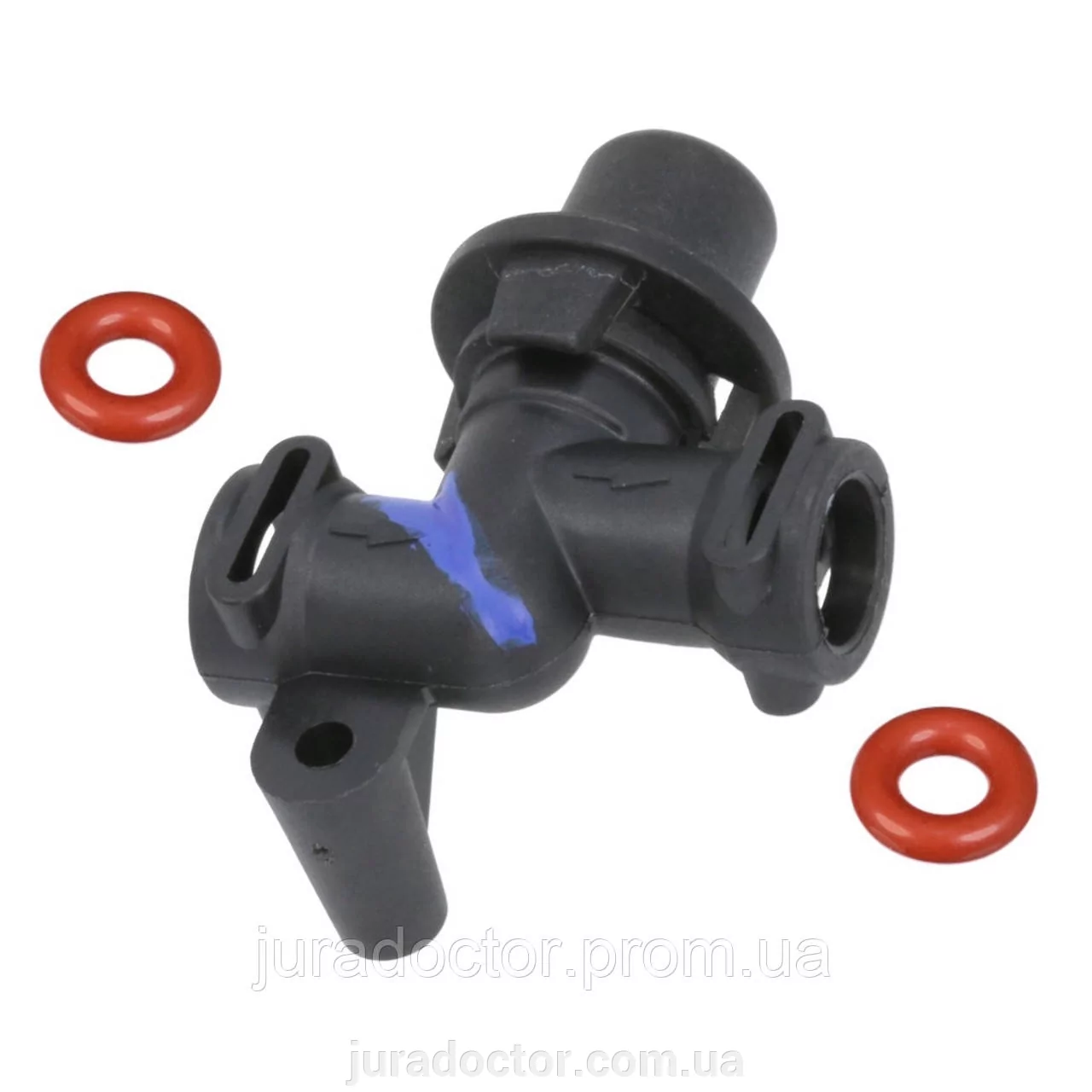

Машинка С50, уже не первый раз забивается мелкой кофейной влажной пылью отверстие в поршне под сеткой. Вода тут же начинает свистать из этого клапана

Я думаю этот клапан просто для экстренного сброса воды если дальше забита система.  Я не прав?

Кремаклапан забивается по 2м причинам. Первое, потеря давления в системе, второе, износ кофемолки, фракция пыль и крупная. Но в основном по чина низкое давление. Потеря или в дренажном клапане, или помпа слабо давит.

Там как такового кремаклапана нет. Там просто отверстие.
Если думать что виноват дренажный клапан - то с него должна течь вода при заваривании?

А, ну да, сорри.
Если разберу клапан термоблока и он будет целый - его можно исключить из проблемы или он и не может быть проблемой?
MaestroSK
А он может быть и целый, но уплотнители изношенные.
