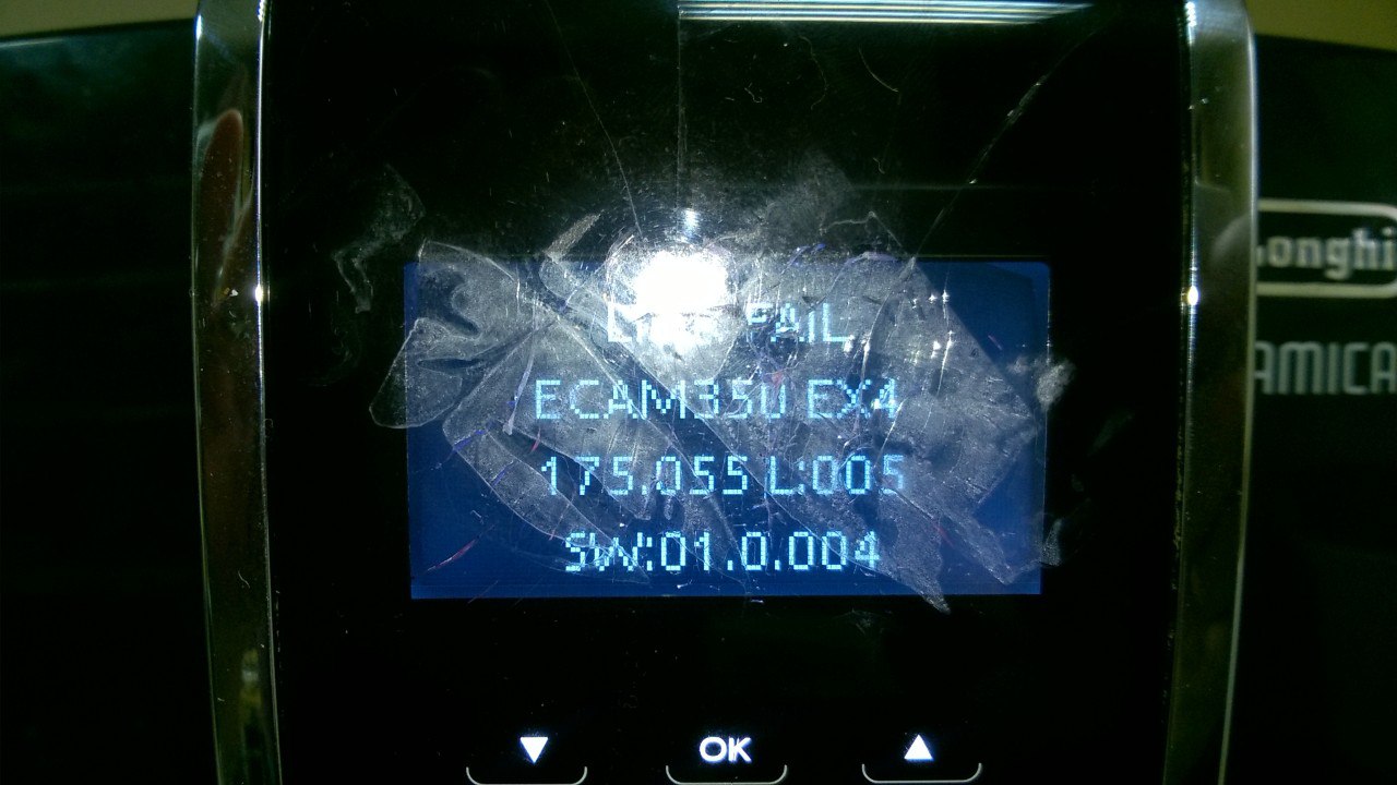

Ладно, решил включить машинку и убедиться, что она осталась в рабочем состоянии. И она мне выдала вот такое окно:
Link Failed, как я понимаю это потеряна связь блока управления с основной платой, т.е. микросхема не то совсем испортилась, просто от попытки её прочитать, не то в ней обнулилась неведомым образом прошивка. Но почему?
Выходит Динамику нельзя шить этим программатором? Или может у нее там контакты уже не совпадают со старой распиновкой? Ничего не понимаю.

Для начала, проверьте шлейф и места соединения дисплейной платы с основной. А далее опять попробовать подключиться к программатору. Подключение контактов обычное. Может напряжение не правильное установлено, так же можно установить более полную программу, там точно должна быть эта микросхема. Прошивки на эту машину должны быть. Тема на форуме ранее обсуждалась.
