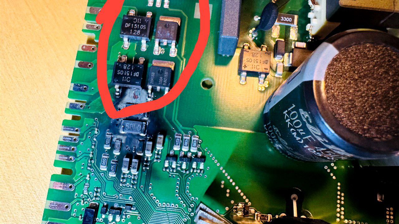

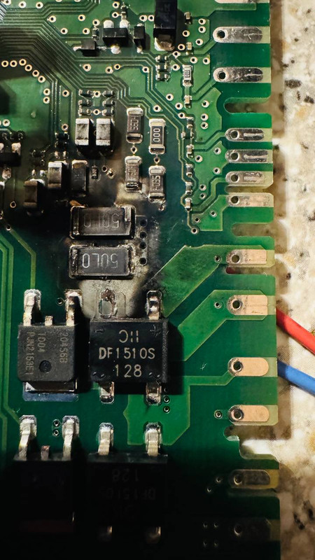

Возможно пробит тиристор на плате ,который отвечает за нагрев.

Можно подробнее какой именно тиристор и где его можно найти?? или схемку если можно???
Service-Man.
Сначало я бы поменял датчик температуры, потом полез в силовую плату!
