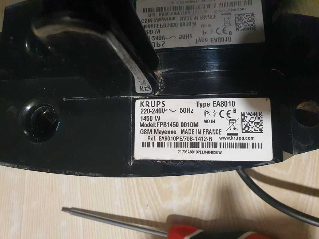

Приветствую всех форумчан!
После замены ремкомплекта гидроцилиндра и поршня домашняя кофемолка работает буквально две секунды.
Пробовал калибровать по инструкции в картинках (отключить от сети, вытащить емкости для воды и жмыха, вставку, установить крутилку на мин). На этапе когда нажимаешь кнопку Крепкий кофе загораются все 4 нижние индикаторы и остается только по инструкции отключить кнопкой ВКл и вытащить провод. После этого 3 раза делаю весь цикл заново но результат такой же. После этого после включения машина прогрета и кофемолка работает примерно 8-10 секунд и кофе хороший но следующий раз опять кофемолка работает 2 секунды.
Увеличить время помола пробовал по мануалу с зажиманием  кнопки ПАР и включением в сеть (и по мануалу далее можно поворотом крутилки выбирать время помола и сохранять кнопкой сервис) но  сразу загораются все 4 нижние индикаторы а не один справа .
Может эта модель калибруется по другому или что то неисправно?
