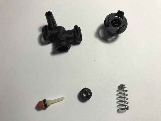

Разобрал этот клапан, внутри все цело. Только обнаружил молочного цвета ошметки. Сейчас промою и соберу, посмотрю что получиться.
Danila
Термопасту кстати нужно применять внутри клапана или нет?
Danila

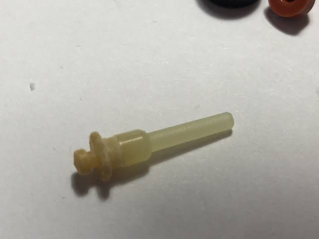

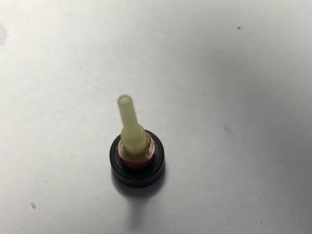

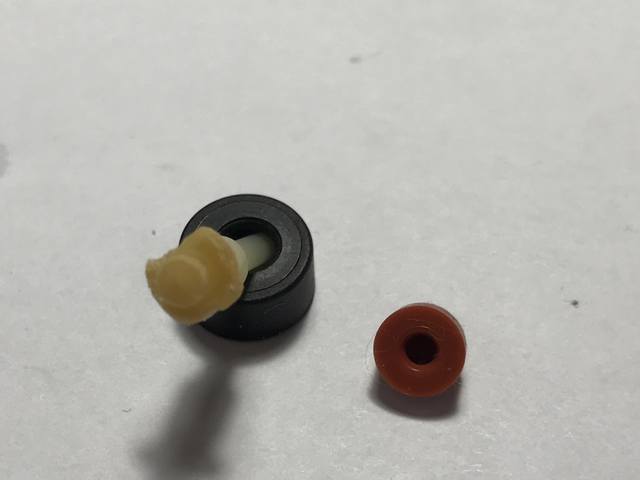

После промывки обнаружил что белый шток на который одевается конусный клапан, слегка разрушился в районе манжеты.
Подскажите это как то повлияет на его работу если собрать в таком состоянии или необходимо этот шток поменять? И можно ли его отдельно от всего клапана где-то купить в Мск?

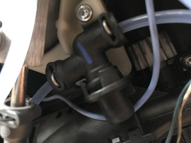

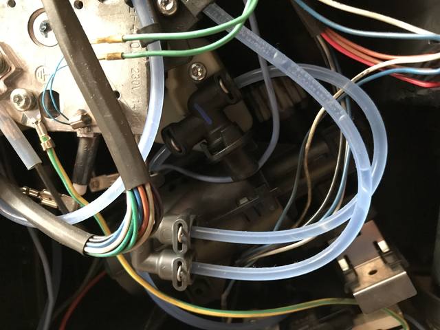

Обрати внимание, у клапана есть вход и выход, не перепутай. На нем стрелочка нарисована.
Danila
Да, я заметил это с самого начала. Сделал фото на случай если забуду что куда подключается.
