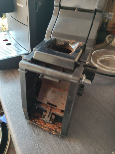

Здравствуйте, уважаемые Мастера!
Никак не могу понять почему часть молотого кофе просыпается мимо бункера в заварочном блоке. Видно, что кофе свежий, без воды. Вроде кинематика движения в блоке достаточно проста. Кофе мелется - бункер поднимается к верхнему поршню - сброс - опускается назад. Я так понимаю, что кофе просыпается или при подаче из кофемолки или при начале движения вверх. На днях делал полное ТО с полной чисткой кофемолки - кофевод полностью очистил, проблема не решилась.
Получается, что проблема где-то в ЗУ? Его относительно недавно тоже перебирал: разобрал, промыл, заменил верхнее уплотнительное кольцо, смазал пары трения. Вряд ли ведь что-то неправильно мог собрать? Всё работает ведь.
osja
С открытой крышкой смотрите. Возможно переполняется камера заваривания и лишнее сметается вниз. Степень помола уменьшить нужно, по фото там опилки, а не помол.

Посмотрел с открытой крышкой - камера не переполняется при подаче в неё молотого кофе. Частичный сброс мимо происходит в самом конце "движения" заварочного узла в обратную сторону, перед остановкой.
Помол мелкий, селектор в левом положении, если взять пальцами, то тоже видно, что мелкий. Видимо, фото это плохо передаёт.

Сзади на ЗУ кофе сухой , значит сбрасывает при начале движения к поршню , соответственно именно пересыпает кофемолка , если кофемолку перебирали то настраивать помол нужно было с снятой верхней крышкой , добиться фракции примерно как манка ( регулировочным кольцом ) а потом собирать выставив регулятор на среднее положение . Сколько по времени работает кофемолка в секундах при максимально установленной крепости ?

Подобная проблема началась ещё до разборки и чистки кофемолки. Да и при сборке кофемолка была отрегулирована как изначально, по меткам. При максимальной загрузке (3 зерна, 11 г) кофемолка работает порядка 11 секунд. Попробую поставить меньшую крепость и посмотреть изменится ли что-то. Но полагаю, что не изменится.

Было время понаблюдать за работой машины. Установил меньшее количество кофе (2 зерна, ранее стояло 3) и кажется, что проблема ушла, лишнего кофе под заварочным блоком нет. Получается, что Ваша версия правильная - кофемолка пересыпает. Вы писали, что нужно настроить помол, поясните, пожалуйста, это реально как-то может повлиять на количество? Или просто за счёт мелкого помола кофе будет укладываться плотнее и не будет вываливаться через край? Машине около 3 лет, в день готовит около 10 порций кофе.
osja
Конечно, чем крупнее помол, тем больше по объему намелет кофемолка.
