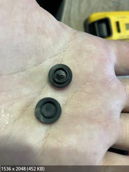

Получил наконец клапан крема. Странное дело...
Заменил. Кофемашина запускается, промывается, ошибок нет. Но при этом вода течет еле-еле, соответственно промывается долго. В новом клапане отверстие тонкой полоской еле заметной, у старого раздраконено заметно.
Кофе DeLonghi с Озона.
P.S. Читаю сейчас отзывы на клапана с Озона. Не у одного меня такая проблема.
https://www.ozon.ru/product/1232729412?reviewUuid=0190b087-f988-764d-8100-4c39a203aef8&reviewPuuid=0190b087-f988-76a1-9bf4-be7513463ca3
Но у кого-то такой же отличающийся работает нормально... Непонятное...
Свой брал тут. Прорезь очень хорошо видно на коммерческом фото.
https://ozon.ru/t/4CsXA64
MaestroSK
С отдельно продающимися клапанами лотерея. Более правильно ставить оригинал - поршень в сборе.
