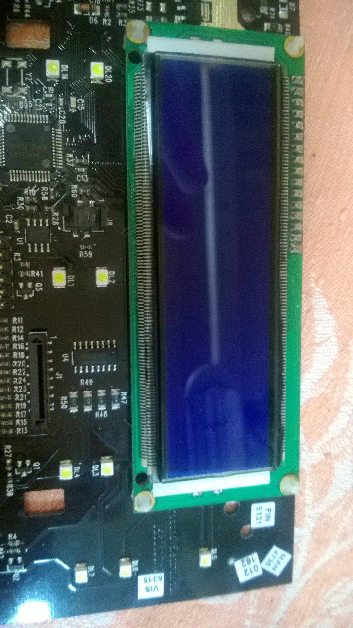

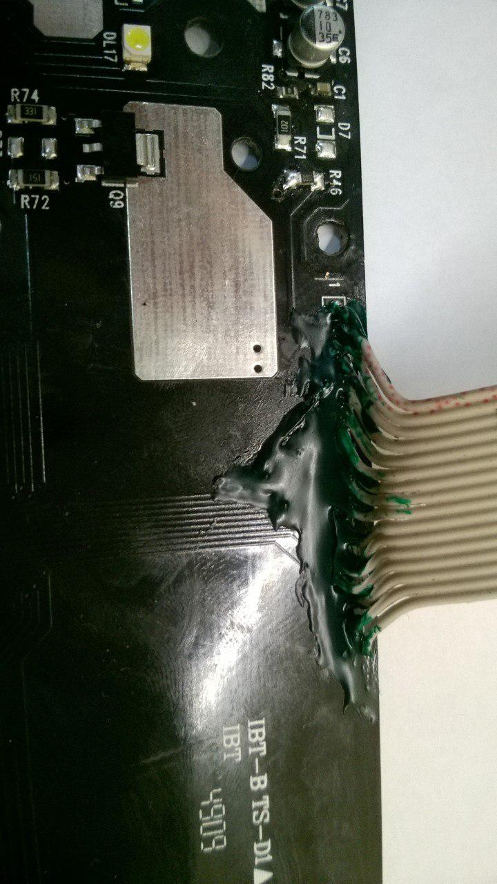

sdfx
#216
Поделюсь своим опытом замены экрана.
Родной экран cc2004z, найти вообще нигде не удалось, во всяком случае общим поиском.
Тут видно, что он на гибких приклееных шлейфах, никаких прижатых резинок нет, т.е. это не починить.
Был приобретён 2004A для Arduino.

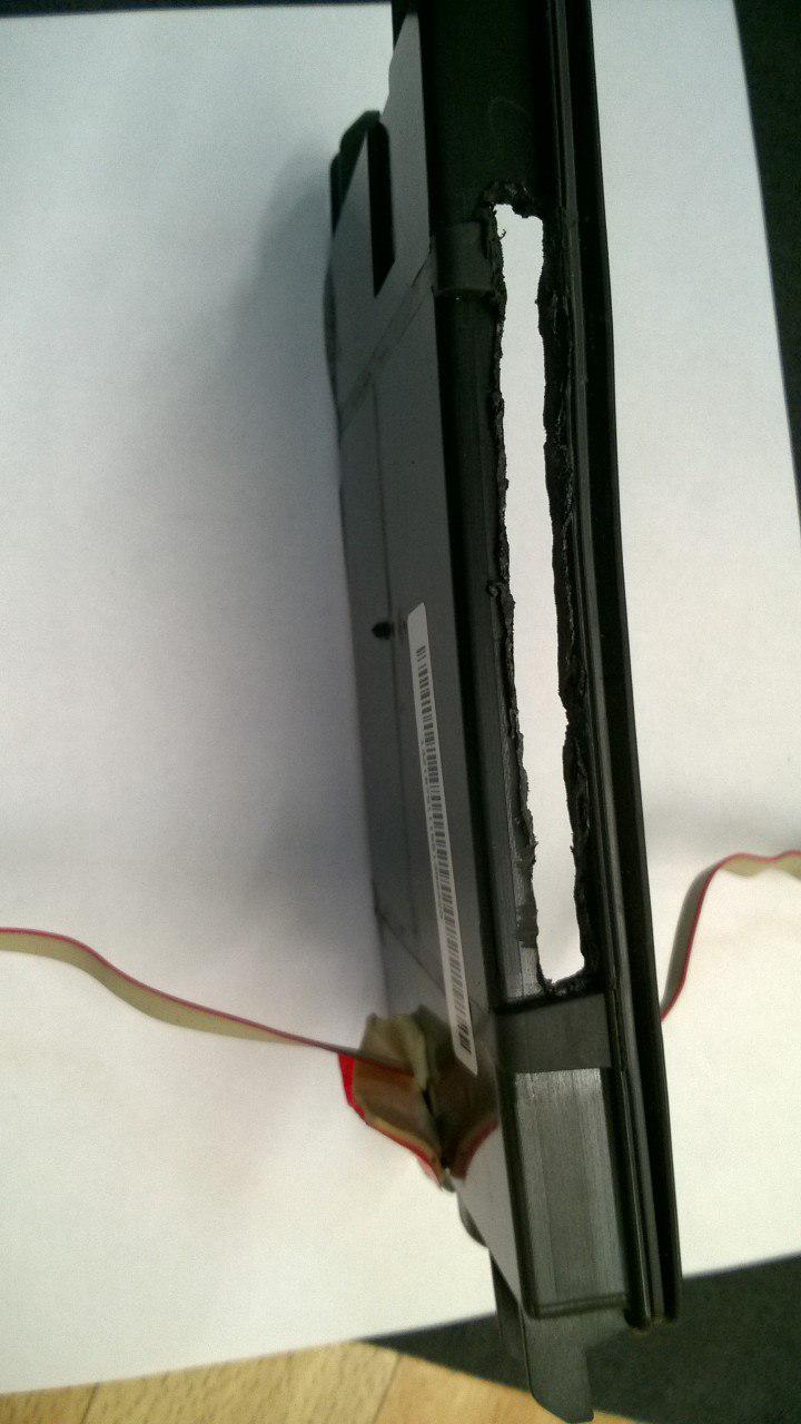

Вот так он выглядит в уже подпиленном варианте. Для этой версии дисплея целиком отрезать низ нельзя, там дорожки.
Отрезал по краям и просверлил дырку по центру.
Так же пришлось доработать экран для подсветки
Паяльник с плоским жалом и дремель для финальной обработки
Верхнюю крышку всю пилить не стал, тоже проплавил в ней прямоугольную прорезь
Пока снимал старый экран с платы - оторвал две дорожки, поэтому припаянный шлейф укрепил зелёнкой

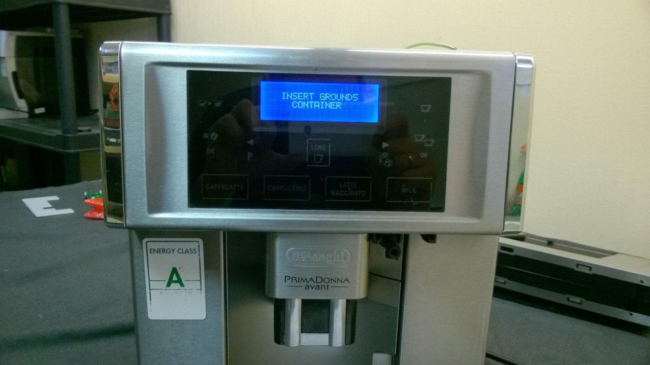

Всё встало наместо почти впритык. Результат:

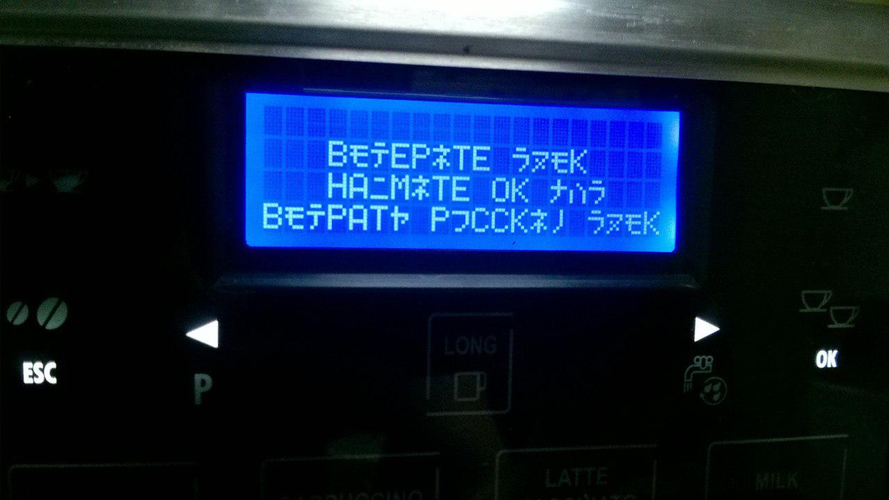

Попробовал выбрать в меню русский язык. А там вот такое.
Экран с русским найти проблематично.
PS. резистор регулировки контрастности заменил на 330 ом, если кому-то интересно.

а вообще кто-то ставил дисплей с кириллицей на 6700 ???
что-то не разу не помню, что менял на русском дисплеи....

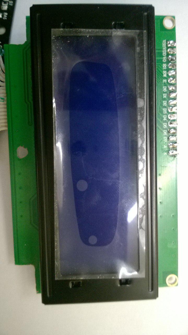

вот пришел такой https://arduino.ua/prod663-lcd-2004-i2c-simvolnii-displei-20x4-sinii
а тут уже какая-то плата впаяна и как быть снимать ее???
нах они ее влепили, было без нее
