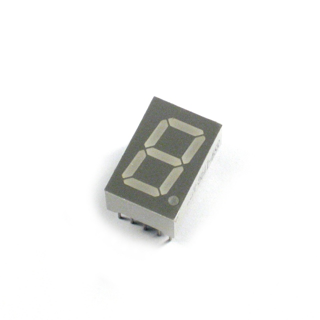

Теперь включаешь машину, моргает индикатор СЕТЬ  и CLEAN, потом как и положено СЕТЬ загорается  постоянным  свечением, блок приготовления нагревается (как там он научно,  не помню),  ни  на какие кнопки  машина не реагирует,  кроме кнопки  «вода» (значок в  виде душа), тогда машина  помимо индикатора CLEAN начинает еще моргать индикатором «очистки контейнера отработанного кофе»(самая левая лампа) и встает в полный ступор –даже кнопка СЕТЬ не действует. Внутри никаких  звуков, типа попыток запустить помпу, только слышно  реле отключения нагрева. Служебный индикатор ошибок (как я понимаю), который расположен на тыльной стороне блока кнопок ( и виден сверху, если снять верхнюю металлическую решетку)   не показывает никаких  цифр, вообще не заметил, чтобы он  когда-то горел

osja
Там нет служебного индикатора. Это инфракрасный датчик для программирования.

датчик?  Я  имею  примерно вот это(похожая  картинка), торчащее с тыльной стороны кнопочной панели.  Это  инфракрасный датчик?

MaestroSK
И не покажет, если машина не в сервисном режиме.
Melnikov
На фото - индикатор состояния машины и ошибок, включается только в сервисном режиме. Но, даже, если зашли в сервисный режим и увидели код последней ошибки - легче от этого не становиться. Одной и той же ошибке может соответствовать множество причин.
Датчиков (инфракрасных и прочих) для программирования у Крупса этой линейки нет, и ни когда не было. На плате питания есть технологический разьем, но как и для чего он нужен Крупс об этом в сервисной документации умалчивает. Да он и нафиг до сих пор был не нужен, как и индикатор ошибок, который на фото. Для ремонта этих машин во первых нужны руки с головой, а потом запчасти и мануалы. Уже не раз писал, что в мануале мало чего полезного есть, так разобрать, собрать. Но если уж проблема с разборкой, то внутри у нее точно делать не чего. Запчасти Крупс поставляет все и без всяких проблем ( правда, с нового года цены увеличились в два раза)
