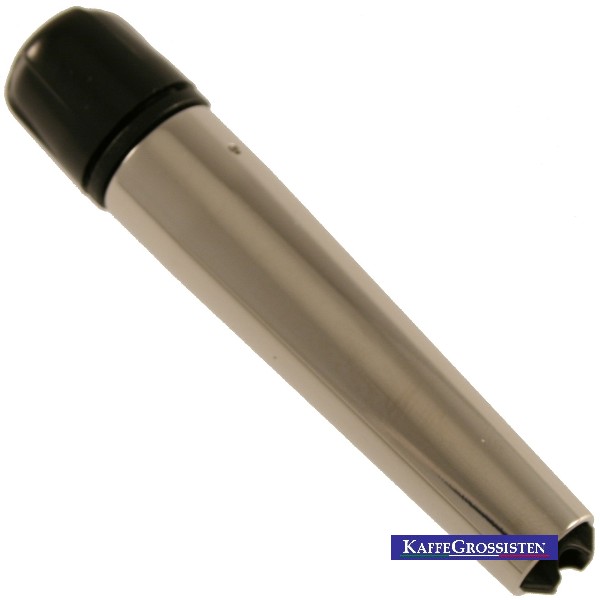

Значит действительно тяги воздуха нет. Попытайтесь понять, откуда он должен подтягиваться и почистить этот канал.
Как сказал Arhara, в саековских для этого служит махонькое отверстие сверху внешней трубки.
На картинках хорошо видно
