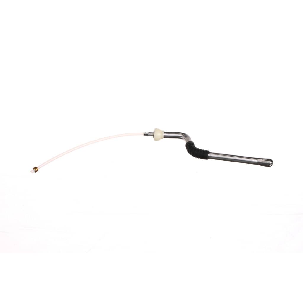

Нормальная температура. Клапан бойлера не при чем, если в процессе приготовления пены в дренаж не парит.
Плотность пены зависит от чистоты жиклёра подсоса воздуха, чистоты поверхностей системы капучинатора. Если плюётся, то излишний подсос воздуха, если просто молоко, то засорился жиклёр.

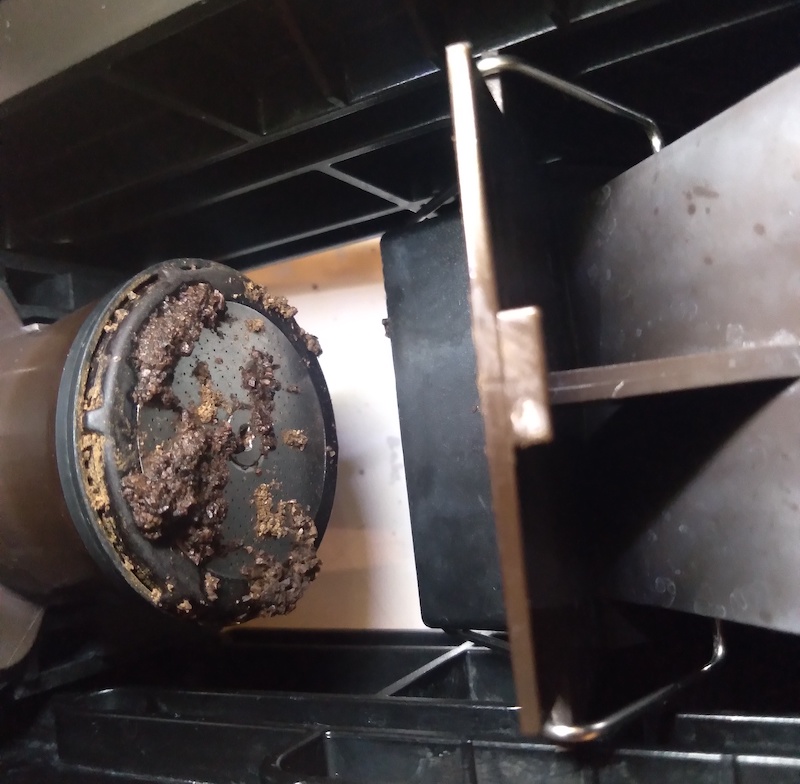

Сместится в приводе шторок дозатора ни чего не может. Бывает зерном заклинивает их.

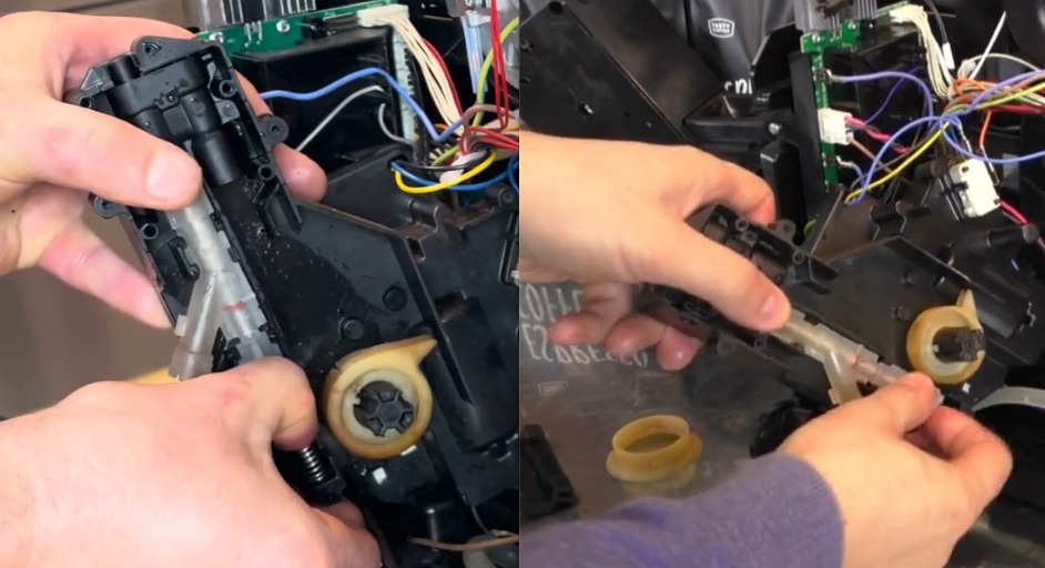

Всем бобра! Машинка с работы.Парни варили кофею и она сказала хорош! верхний поршень заклинил в нижнем положени. вытащил разобрал заменил колечки смазал шток ходил вверх вниз.разобрал гидроблок были извесковые налеты и пружины  в кучу нет стопорного кольца. Вопрос -как правильно их поставить?
