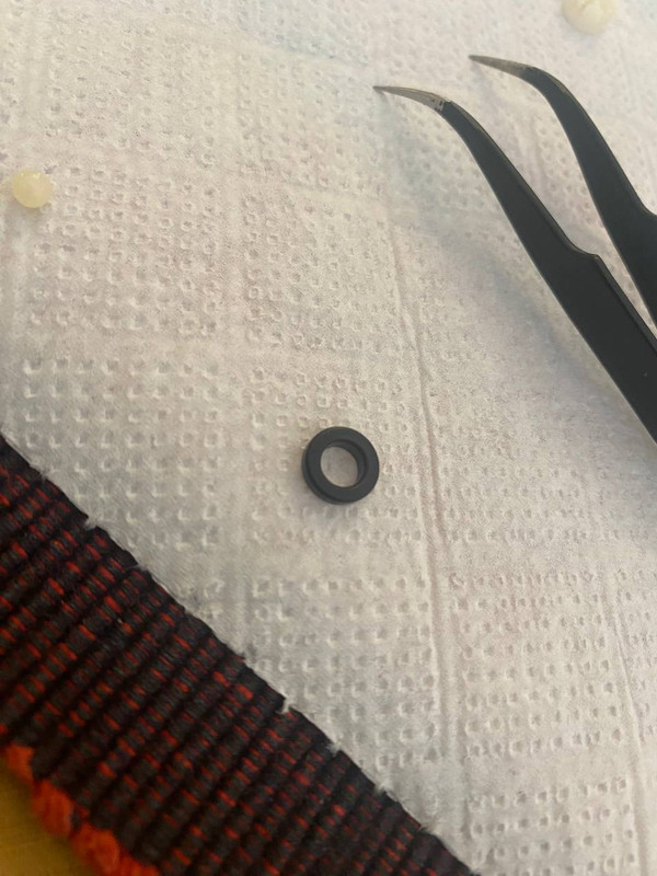

Да, чистил и сетку и крема клапан, разбирал ЗУ, заменял уплотнители и смазывал. Проблема в том, что до этого такого не было, а максимум, что я сделал это разбор и чистка верхнего поршня, но все так же собрал, только заменил уплотнители (ремкомплект) и силиконовый грибок на клапане, поэтому не понимаю в нем ли проблема. Я добавлю фото этого грибка, который был по факту в клапане в кофемашине, я не понимаю, такая ли должна быть его форма, или это он деформировался за время эксплуатации, потому что новый пришедший (оригинал) он был полностью сглажен, как грибок, а тут видно что форма не гладкая и имеет определенную структуру. Но не уверен, что он может создавать такую проблему.

Это обратный клапан, через который подается вода в термопрессователь, и он вполне нормально работает, даже когда истирается до почти полного цилиндра. И кстати, когда меняли этот грибок, проверили чистоту канала и свободный ход пружины этого клапана. Бывают засорения канала отложениями кальцитов вплоть до перекрытия выходов.

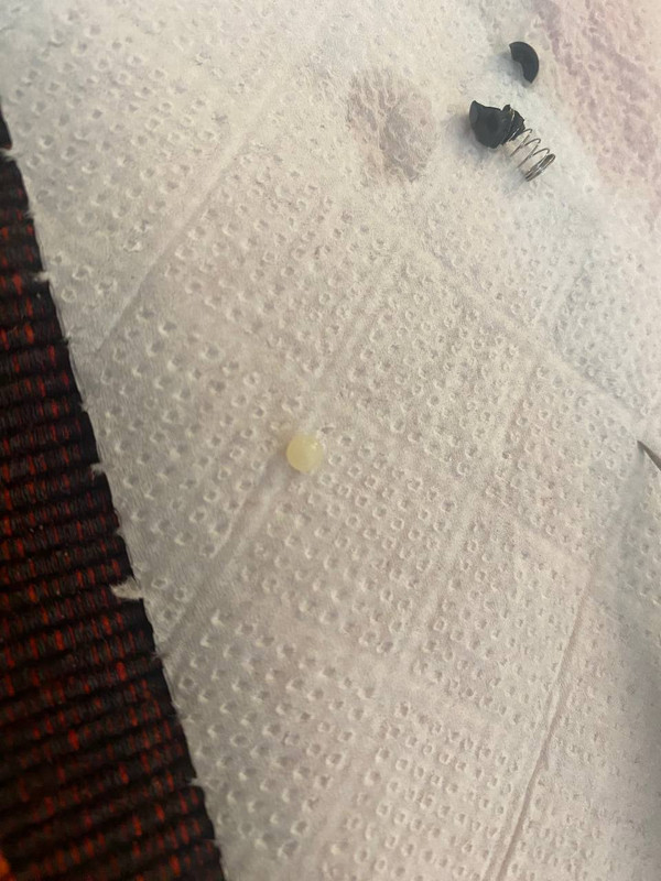

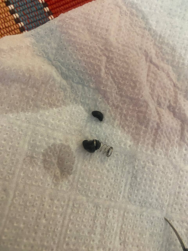

Большое спасибо за советы. Разобрал помпу и действительно силиконовый грибок застрял и рассыпался, фото добавлю ниже, также уплотнитель задубелый, шарик вроде как нормальный, но заказал ремкоплект там он тоже есть, может заменю и его. Завтра приедет, соберу и надеюсь, что все будет хорошо)

Заменил я ремкомплект помпы, со всеми деталями, которые выше прикрепил на фото и как будто все работает. Кофе течет наплывами, но думаю это норма, какого-то явного застоя теперь нет, все течет сразу. Ссылку на 2 видео, где показано, как она работает сейчас прикрепляю, спасибо. https://drive.google.com/drive/folders/1jBSAJ12Q-EBYDzfLoNZPoZXrwlb6fYTA?usp=sharing
