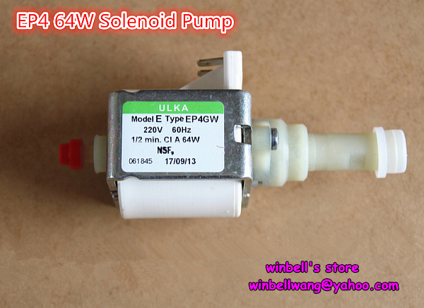

А откуда у вас эта машинка, какая история у неё? Ulka EP4GW - на 60Гц вообще-то
nitron2004
Апарат куплен и использовался в Украине мной, официал. Фото помпы:
[spoiler][/spoiler]
MaestroSK
Уже разобрался ... одна и та же модель, но разные характеристики:
