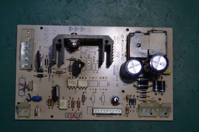

дефект изминился. варочный блок ганяет туда сюда и не даходит до парковачной отметки 1 см. Микрики живые, шестеренки тоже. был вздут кондинсатор с9 35 вольт на силовой плате.  в соседней теме все похоже ремонтировали силоваю плату. есть ли мысли.?
nikitaAVS
замена кондинсаторов не помогла. фото не готправляются хотел выложить фото платы.

плата питания

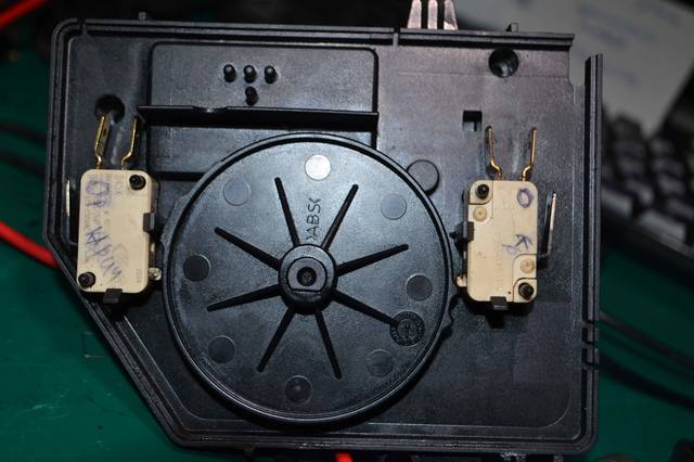

редуктор в положение кофемолки

Rars
Цитата: nikitaAVS от апреля 28, 2017, 12:25:07
Микрики все отрабатывают.
Неправильно. "Микрики свое отработали"- так правильно. На фото они черные уже.
osja
При чем тут цвет микриков? Критерием их исправность являются показания прибора о сопротивление замкнутый контактов.
Rars
Если они в черной пыли от стертого пластика программного диска, то со 100% уверенностью можно сказать, что при измерениях обнаружится "зуд" контактов при неполном нажатии на кнопку микрика. О чем и свидетельствует фото редуктора. Четко видно, что редуктор проскочил H.P. из-за  позднего срабатывания микриков.
P.S. Пыль на фотке я разглядеть могу, а щупами в монитор тыкать бесполезно)))
osja
Я там увидел смазку,  а не пыль.
Fedor
#14
верхний должен быть нажат, на фото этого нет
