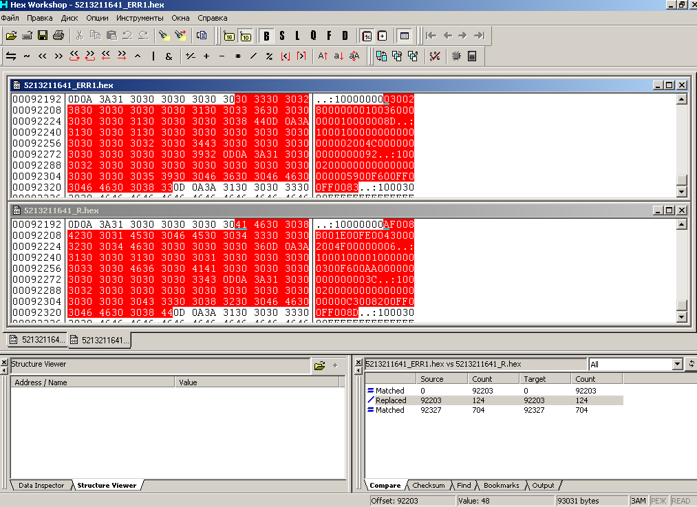

zumer
где записана ошибка
Скупой платит дважды, дурак постоянно
osja
Блин, как много пробелов в моём ЕЕПРОМе (в голове). Подобную картинку видел, когда прошивали плату, вот только всё, что там написано, тёмный лес. Вся работа сходится на слил-залил, без анализа содержимого.
zumer
#13
Тебе же нужен результат, а пользователь не заметит "потери бойца"
Потеряются счётчики . Основная программа не пострадает, а при включении возмёт новые настройки по умолчанию.
Обнуляй и только.
