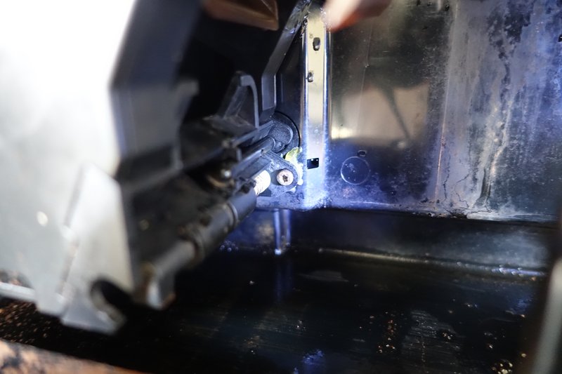

Наконец дошли руки до этого магнитного клапана. И рядом обнаружилось странное устройство.
У этой штуки два шланга слева, один справа, все шланги не затянуты, хотя любые другие шланги все с железными крепежами. В центре этой штуки ржавый болт, сама она покрыта белой то ли солью, то ли порошком типа ржавчины. И этот порошок вечно влажный, шланги подтекают. Что это?
Подтекающие шланги оказались причиной попадания влаги в клапан, наверно поэтому он вместо открыть-закрыть и начинал коротить и долбить туда-сюда. Попытался его смазать WD40. Понял что зря ;D
В общем надо разбираться с неведомым устройствои и причинами влаги на нём. Может и не в шлангах дело, а так задумано?

Ещё пара проблем обнаружена:
Заварное висит на трёх болтах. Нижний рядом с клапаном, и у него сорвана резьба в корпусе куда он вворачивается. Из-за этого под давлением воды заварное отклоняется и вода вместо клапана идёт в поддон.
Как это лечится? Я пытался клеевой пистолет приспособить как уплотнитель, но там слишком горячо, всё расплавляется с первой же порции.

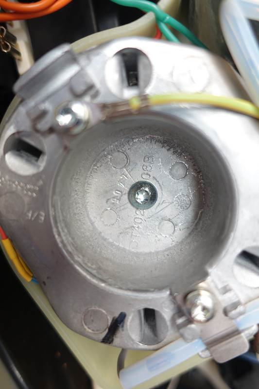

Ещё заметил что протечка начинается с нагревателя. Это чинится, или его менять?
Он не всегда течёт, на периодически несколько капель травит.
osja
От куда травит то? По фото не понятно. А по поводу сорванной резьбы, так саморез потолще, либо насквозь и винт с гайкой.

Специально крупное фото выложил, но оно мелко в этом месте. Травит прямо из места откуда выходит ржавая трубка, прям из-под основания. Там ещё пятнышко ржавчины на алюминии.
Саморез и гайка, известны параметры?
osja
#8
Всë индивидуально по креплению.
А по бойлеру, было один раз, сквозь металл дыра была. Это уже не излечимо, только замена. Вообще очень странно, что он таким образом дырявится. Внутри цельная нержавеющая трубка залитая силумином или алюминием.

Заржавел выход тэна, а не трубка воды. Бойлер стандартный, применяется в куче марок и моделей. Сделай фото целиком бойлера
Крутое Имя Пользователя
Их два, но заржавел один, который побольше. Оба на 1200W.
