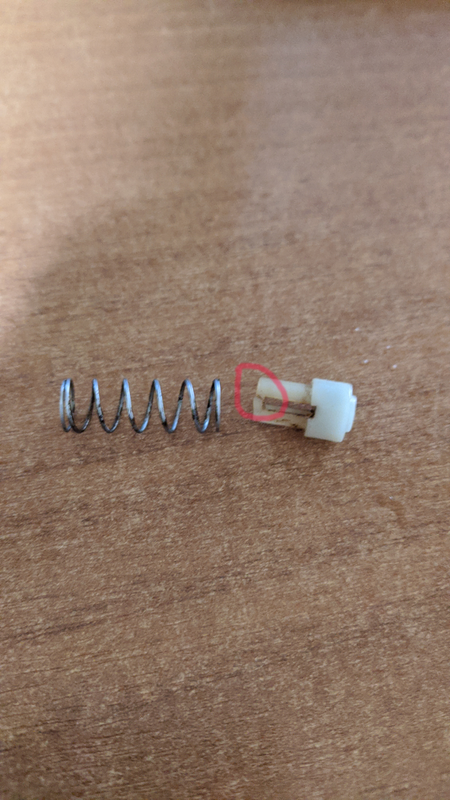

Nadezda
Друзья, вот здесь на фото видно, что что-то треснуло! Где пружина. Посмотрите, пожалуйста.
tsariok
Там все нормально.Проверить пластиковый колпачек на металлическом штоке.Должен держаться .Проверить можно только доставши дренажник.Если колпачек соскакивает со штока,то нужно менять или приколхозить ,чтобы не соскакивал.По разному делают.Заодно и сам дренажник почистить и смазать.Если манжеты задубели,то заменить.Поищите про юровский дренаждник,Описывалось неоднократно.
Nadezda
Итак, чем все закончилось.
Я отдала в официальный сервис Jura. К моему удивлению, кофемашина там даже не зависла, несмотря на самоизоляцию.
Проблема оказалась в дренажном клапане, как и писали здесь. Спасибо всем за мнения.
Итого что получилось: 1630 новый клапан + 3900 работа + 3500 декальцинация вручную (единственное, необходимость в чем вызывает сомнения) + 1000 (доставка).
Что меня удивило, так это потребность в декальцинации. Неужели за 3 года вода могла реально быть причиной повреждения кофемашины? При том, что я использовала только бутилированную мягкую воду, плюс всегда проводила декальцинацию оригинальными таблетками Jura вовремя, да ещё и параметры жёсткости в ней выставлены выше реальных.

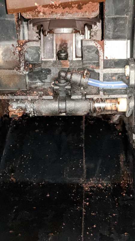

Здравствуйте! Подскажите пожалуйста, что за клапан там?
Я уже разбирал машинку что бы чистить от кофейной смолы краники. Может есть инструкция как долезть до этого клапана?
Машинка после обслуживания (декальцинация и очистка таблетками) сделал одну чашку кофе. Потом все сливает в поддон. Кофе сухой высыпает в поддон.  Машинке наверно уже лет 7.
Так же при очистке вода нормально лилась их краников. Потом после первой чашки кофе, которую нормально сварила началась проблема. Утром сегодня так же не варила кофе. Потом немного погодя сварила одну чашку и перестала варить.
Возможно просто промыть пружинку надо от кофе...

В данной теме всё написана, что надо сделать. Чтоб добраться, потребуется разборка аппапра.
osja
Требуется демонтировать заварник и полностью перебрать его. Дренажный клапан не только отмыть. Колпачок скорее всего треснул, и слетает со штока. Как разбирать много есть и на форуме и в ютюбе. Почти любую модель jura можно смотреть.
MaestroSK
Да не скорее всего, а на фото видно, что треснул.
