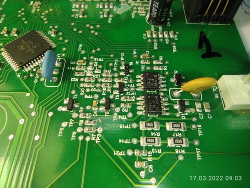

Nivona Type 671 NICR626.
Включаю. Разогревается. Потом на дисплее появляется три полоски и поочередно, с интервалом ~0.5сек, зажигаются зёрна. На кнопку поддона или датчик калитки молотого кофе не реагирует.
Проблема точно в плате. Ставил другую - ведёт себя адекватно - все датчики работают, просит залить систему, поворачиваю ручку пара - включает помпу,  (полностью не запускал т.к. машинка разобрана).
Может кто встречался с проблемой? Резисторы на плате прозвонил, +5 на ATMEG'у идёт. Пытался считать процессор - даёт себя считать, но залочен гад.
Может паршивка на процессор есть у кого?
Спасибо заранее.
Серёга
Электролиты поменяй на плате.А вообще три полоски и перемигивание зёрен это ошибка ЗУ
Dmitry72
#2
Был пробит один из транзисторов в сборке IRF7103 (дальняя на фото, заменил на IRF7351) и сгорели пара резисторов на 1Ом (R13 и R14)
После замены всё заработало.
Спасибо!
