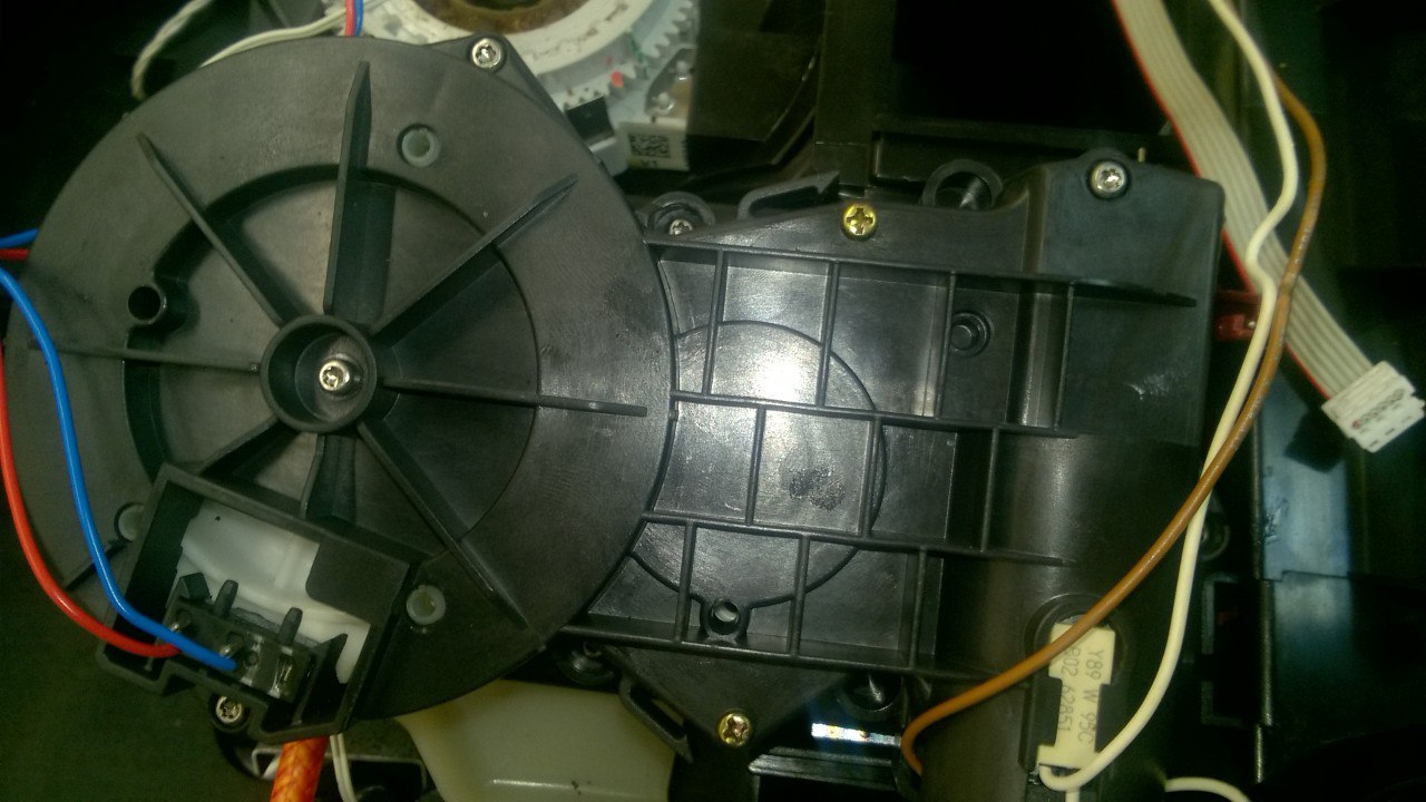

Имеется кофемашина Bosch TES51523RW. После скачка 220В, перестала включаться и индикатор не светится. Потихоньку, с помощью интернета, удалось снять крышку и добраться до платы питания. Видимых нарушений целостности элементов нет. Есть слабое пощёлкивание (непонятно какого р/элемента). Напряжение после диода Шоттки доходит до 4-5 В (на входе м/с 7905) и сбрасывается до 0. Отсюда вывод стабилизатор 7905 не получает необходимого и не даёт питание 5В на процессор. Что сделал: подал +5В со стороннего блока питания на конденсатор по питанию - появилась индикация и при включении самодиагностика: залейте воду, добавьте зёрна, вставьте поддон. Остановка диагностики на сообщении: прибор охлажд. Что далее делать - непонятно. Появились вопросы:
1. Плата питания даёт только +5В или же какое-то другое напряжение, которое может использоваться другими элементами внутри машины?
2. Какая приблизительно цена платы питания?
Dushevny
"Что-то щелкает" - это трансформатор в моменты перезапуска ШИМ-контроллера D33 из-за перегрузки по выходу. Судя по наличию двух выходных конденсаторов блока питания (C9 и C10) - эта плата должна выдавать два напряжения (что и логично: +5 В для питания логики и примерно +24 В для питания силовых элементов - клапанов и двигателя). Судя по тому, что +5 В пытается подняться - проблема в цепи силового питания. Проверьте отсутствие замыкания на С9, С10 - подозреваю, что на одном из них замыкание будет и нужно будет найти его причину, прозванивая все транзисторы и диоды ниже трансформатора на вашем фото.
