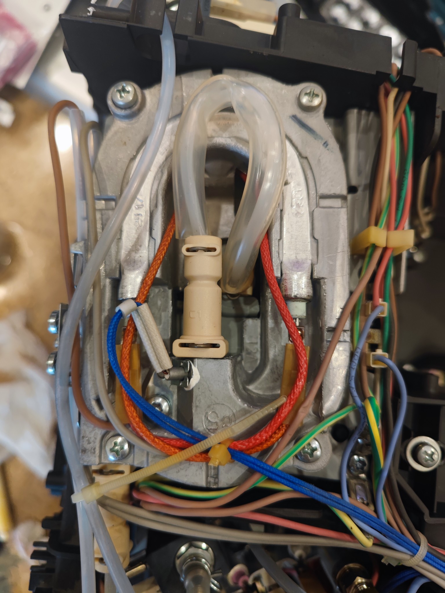

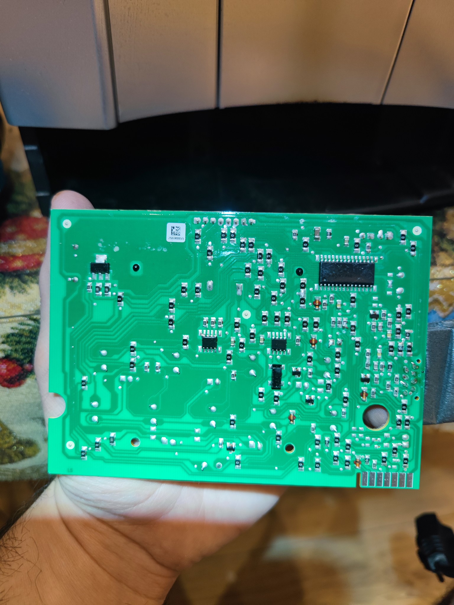

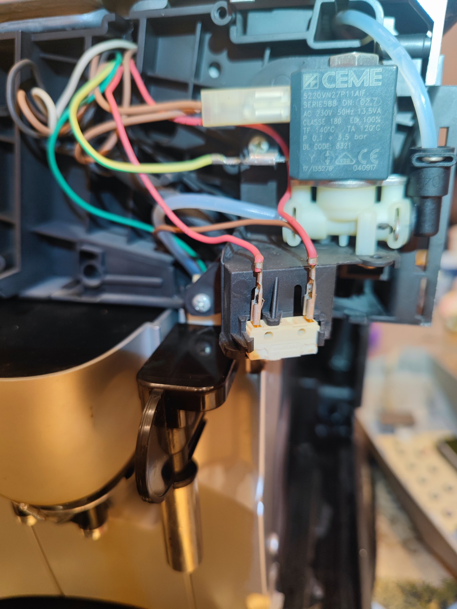

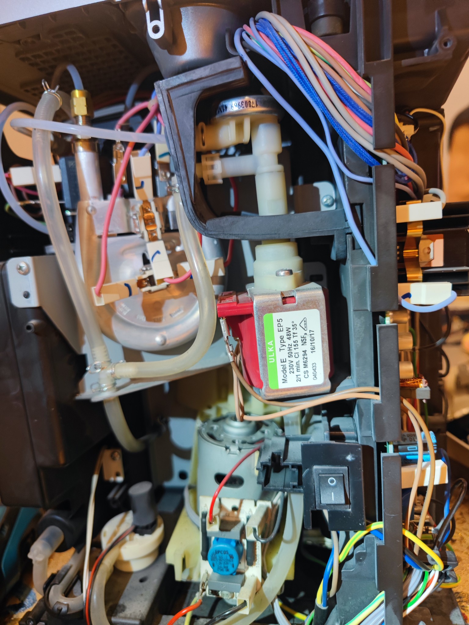

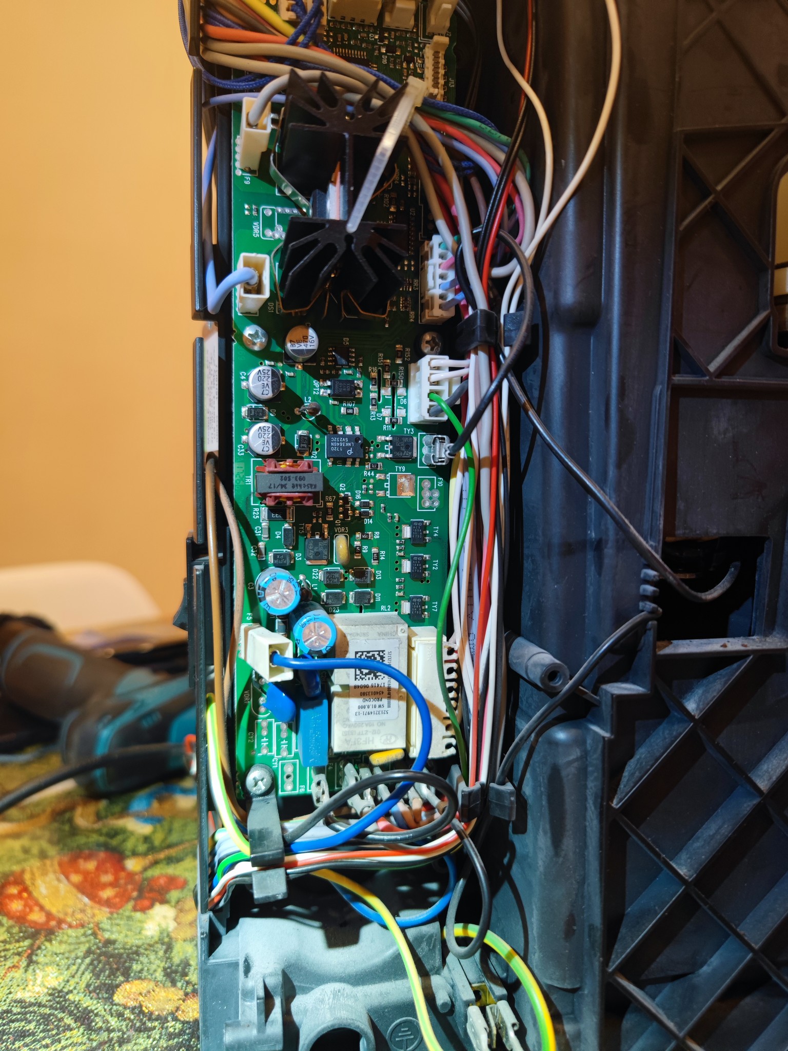

КМ DeLonghi ESAM 4500. Общая сигнализация. Проблема: нет нагрева.
При включении машина производит самодиагностику и начинает нагреваться, после 5-6 минут нагрева она не нагреваясь выдает сообщение «Общая сигнализация».
Случилось это после того, как КМ получила удар статическим током от руки, дуга попала в район одной из кнопок при панели управления (а может просто так совпало, что сразу после этого выдало ошибку про «общую сигнализацию).
Была разобрана плата, проверена целостность дорожек, резисторы на предмет вздутия и т.п. – проблем не найдено; проведено 2 теста, по итогам теста кнопок на центральной панели (DISPLAY TEST MODE) – все кнопки нажимаются и по номеру правильно определяются, по второму тесту LOAD TEST MODE, вроде, все работает, но как-то слабенько звучит мотор помпы. В целом, за 5 минут ожидает не происходит нагрев верхней внешней панели для чашек и КМ не проливает воду, как обычно должна делать в штатном режиме работы.
Мое предположение: неисправность термоблока и/или помпы, не знаю, как проверить предохранитель термоблока(ов)

osja
Вы написали, что проверили 2 тэна. Какие? Их вообще то 3. Два на основном бойлере и один на пароблоке. И по чему вы решили, что ваша тема уникальная? Данный дефект разобран вдоль и поперек в этом разделе
