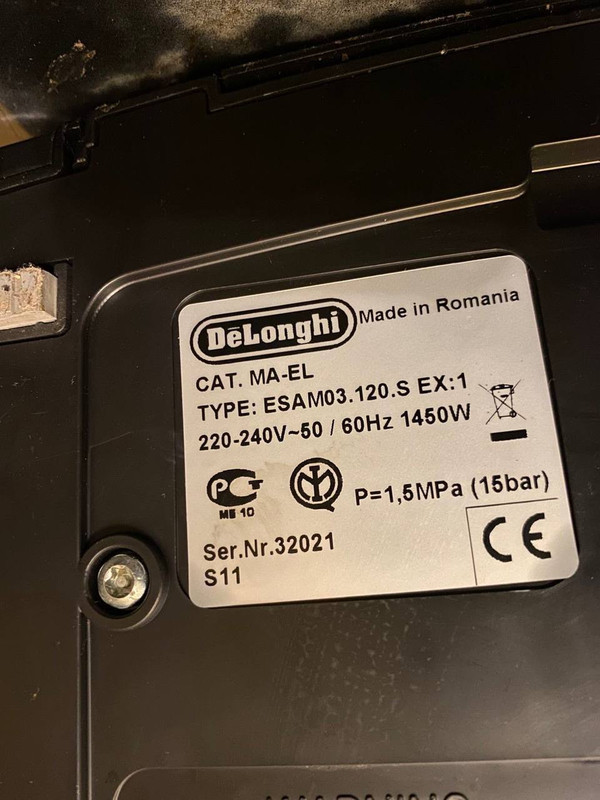

после ТО кофемашины Delinghi ESAM03.120.S, с чисткой помпы и заварочного блока (очистка, замена уплотнителей) появилась проблема. раньше кофе мог вообще не течь, или его текло очень много, она не реагировала на то количество воды которое выставлялось для кофе, теперь же при варке, размер воды +- тот самый который был выставлен, но в начале кофе не вытекает, и слышен характерный звук, будто ей что-то мешает, потом 4-10сек и происходит еще один звук, напоминает пробитие, что-то мешало и пробило, и тогда кофе начинает вытекать большим напором сразу. сначала думал помол виноват, но увеличив его проблема не разрешилась. Фильтр воды не заменял, но не думаю, что это из-за него. скажите в чем может быть проблема? До этого такого как будто не было. Спасибо.
