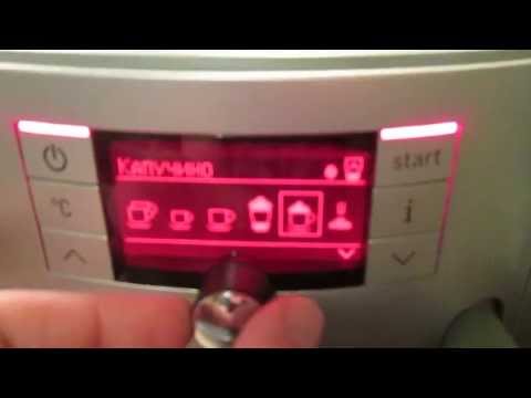

Привет парни, сегодня и у меня случился праздник.
Я владелец кофемашины Bosch Verobar 100 tes 70121 и сегодня у меня отказала центральная кнопка.  Кнопка имеет поворотный механизм, не знаю как правильно это называется но суть проста: крутишь кнопку по её оси вправо или влево и таким образом "перелистываешь элементы меню".
Собственно сама кнопка на машинке выглядит так:
Сегодня кнопка перестала перелистывать элементы меню - видимо износ напыления.
Я думаю что дешевле будет перепаять кнопку самому, чем ехать в сервисный центр, где запросят конскую цену.
Кто-то может мне подсказать где и как можно найти эту кнопку, чтобы потом заменить?
Машинку пока не разбирал, но уверен на 146%, что косяк в самой кнопке - ибо остальное всё работает.
