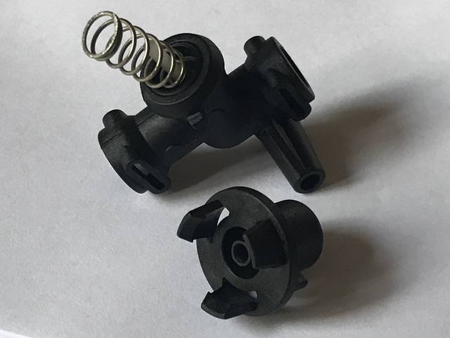

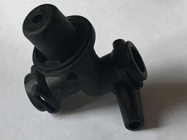

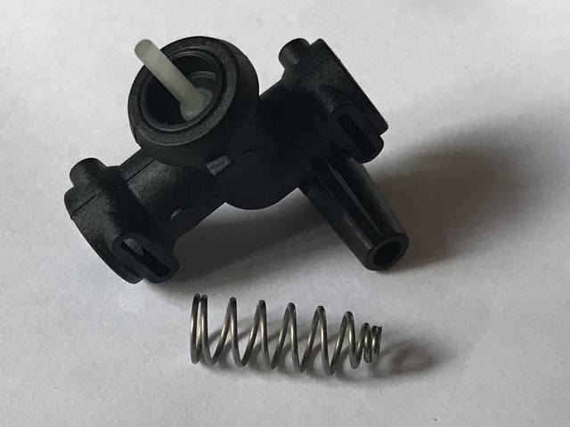

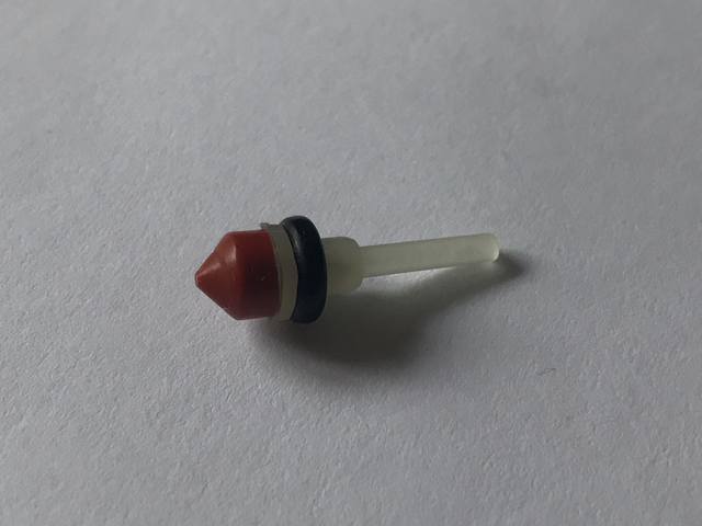

В общем радость от покупки штока была недолгой. При окончательной сборке и установки, из клапана термоблока полилась ручьем вода при включении кофемашины.
Парни помогите разобраться, почему возникла такая ситуация?
Клапан термоблока собрал в том же порядке как на этом видео: www.youtube.com/watch?time_continue=274&v=d69o5dmhyiA

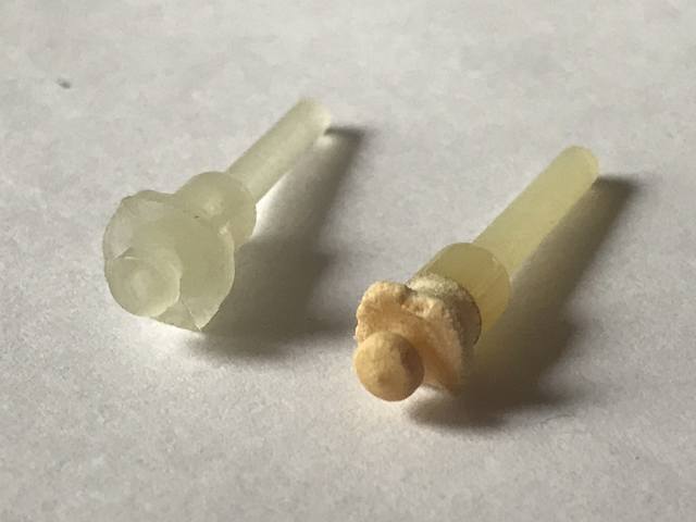

Слева новый шток, справа тот что стоял раньше;
На фото черная резинка, но в последний момент нашел новую коричневую и поставил её;
Процесс сборки
tsariok
Сам корпус клапана не имеет трещины? Манжету черную попробовать поставить на место.Ну и когда собрал клапан,пробовал туда дунуть(или лучше в тянуть,на язык прилипает?) Продуваться не должен.
Danila
#18
Пробовал ставить и черную, результат тот же. С силиконовой смазкой льет чуть поменьше чем без нее, но четко из боченка.
Дуть и втягивать пробовал во входное отверстие, дуть сил не хватает что бы продуть, втягивать прилипает. Корпус на вид целый. В выходное отверстие получается и дуть и втягивать.

tsariok

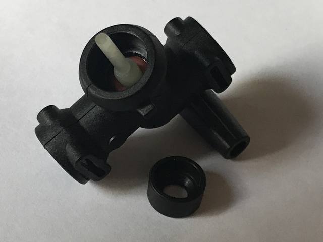

Ртом не должен продуваться или втягивать в любую сторону.Внимательно посмотреть,не попало что в седло клапана.Так же можно чуть растянуть пружинку(без фанатизма)
Danila

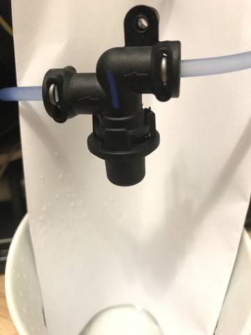

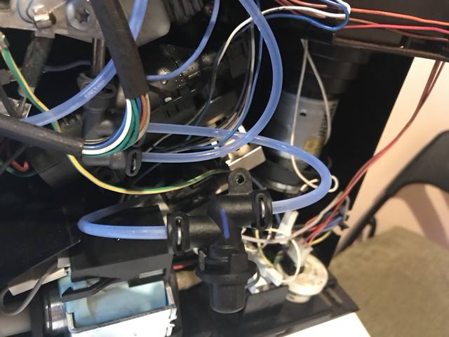

Разобрал, посмотрел все чисто. Еще раз все протер, проверил, чисто. При сборке еще смазал силиконовой смазкой черный маленький стакан. Пружинку чуток растянул. Собрал, дую/втягиваю в оба отверстия, вроде норм.
Поставил в кофемашину, результат тот же. Льет четко из отверстия в горшке.

Danila
Пробовал ставить новые коричневые вот эти:
и старое которое стояло, без изменений.
tsariok
Боюсь,что поможет только замена клапана.Если продувается в собранном виде,то работать не будет.Попробуй старый шток поставить,будет продуваться клапан? Может шток чуть тоньше?
Danila
Старый тоже пробовал ставить, результат тот же. Сейчас решил уже не мучиться, завтра новый в сборе закажу.
