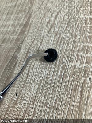

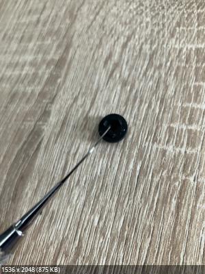

Достал новодельный клапан. Родной как бы каучуковый, упругий, как хорошая автомобильная резина. А новый резиновый ближе к пластику, глянцевый, как сапоги. Сплюснул новый так, чтобы прорезь открылась, просунул в него супер тонкую стоматологическую лопатку (типа раздраконил). Собрал — водичка заметно бодрее побежала. Но кофей ей тяжко дается: то маленькой струей, то каплями. В плане крепости... наверное даже избыточно теперь) Горьковато. Кофемашина не надорвется так рожать каждый раз?

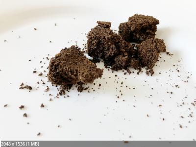

Цитата: Андрей Климов от июня 20, 2025, 13:52:56  Здравствуйте. Скорее всего, в вашем случае проблема с напором не из-за клапана крема, а из-за сорта кофе и чрезмерно мелкого помола. Я использовал новодельные клапана крема, они мягче оригинала, сделанного из резины(они вероятно силиконовые). В них тонкие проходные сечения, но при нормальном давлении в зоне заваривания кофе они растягиваются. Возможно, в вашей машинке и гидроцилиндр подтекает уже, что негативно сказывается на приготовлении кофе.
Здравствуйте. Помол немаленький. Так выглядит DeLonghi Mils Celection Blend, купленный на Озоне у оф. представителя, при средней настройке помола в моей кофемашине.
Крыльчатка, повторюсь, с минимальным износом. Жернова не самые острые, но точно не  самые тупые; есть, с чем сравнивать.
Кофемашина внутри абсолютно сухая, нет ни кофейных потеков на бойлере, ни воды вокруг гидроцилиндра.
MaestroSK
На фото особо не видно, не показывает увеличенную картинку. Но мне кажется, с помолом не всё так плохо
