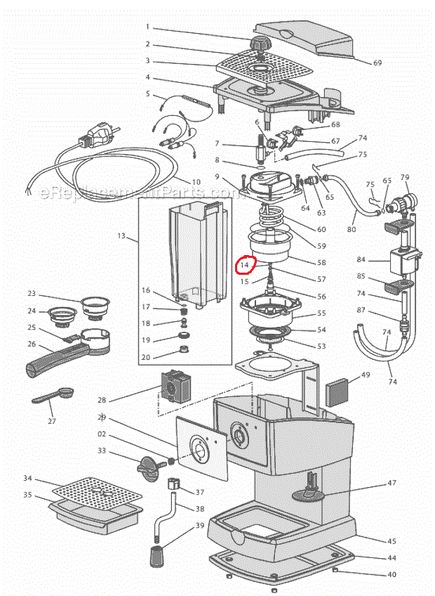

Добрый день. Потерялась данная деталь (от Delonghi EC 155) 6219865, то ли при чистке, то ли после "сервиса" который был недавно. Разбирал и чистил по причине того, что не шёл кофе. После чистки кофе всё равно не пошел. Перероверил всё. Даже разобрал бойлер. Он идеально чистый внутри. Помпа качает хорошо и тэн нагревает. Голову сломал в чем дело. В итоге не досчитался детали. Возможно дело в её отсутствии.

Думаете мастера помнят всеикоды запчастей? Если вы нашли где то этот код, то залейте сюда кусок схемы с изображением этой детали. Я себе представить не могу, без чего кофе не может литься. Может увидев мастера скажут, в чем дело.

Похоже автор ошибся с номером детали, должен быть 621986 RING, только проблему это не решит.

#70
Да,  спасибо за поправку.  Именно та деталь.  По рожку все идеально чисто. И рожок,  и сеточку сверху разбирал и прочищал иголкой,  как написано в инструкции. Проблема в том,  что после закручивания латунной вставки до упора (сверху за сеточкой)- перестает течь вода. Если выкрутить на 3 оборота  - то нормально греет и варит кофе.  Но каждые 2-5 чашек регулировать - думаю неправильно.
utax
#71
Отметил на изображении: Спасибо dblack, правильно указали.

dblack
По симптомам нет давления, первая причина это помпа, ещё может клапан 79 (проверяется по количеству обратки).
osja
#73
99% аварийный клапан 79. Это болячка подобных аппаратов. Я меняю его на клапан от автоматических машинок.
