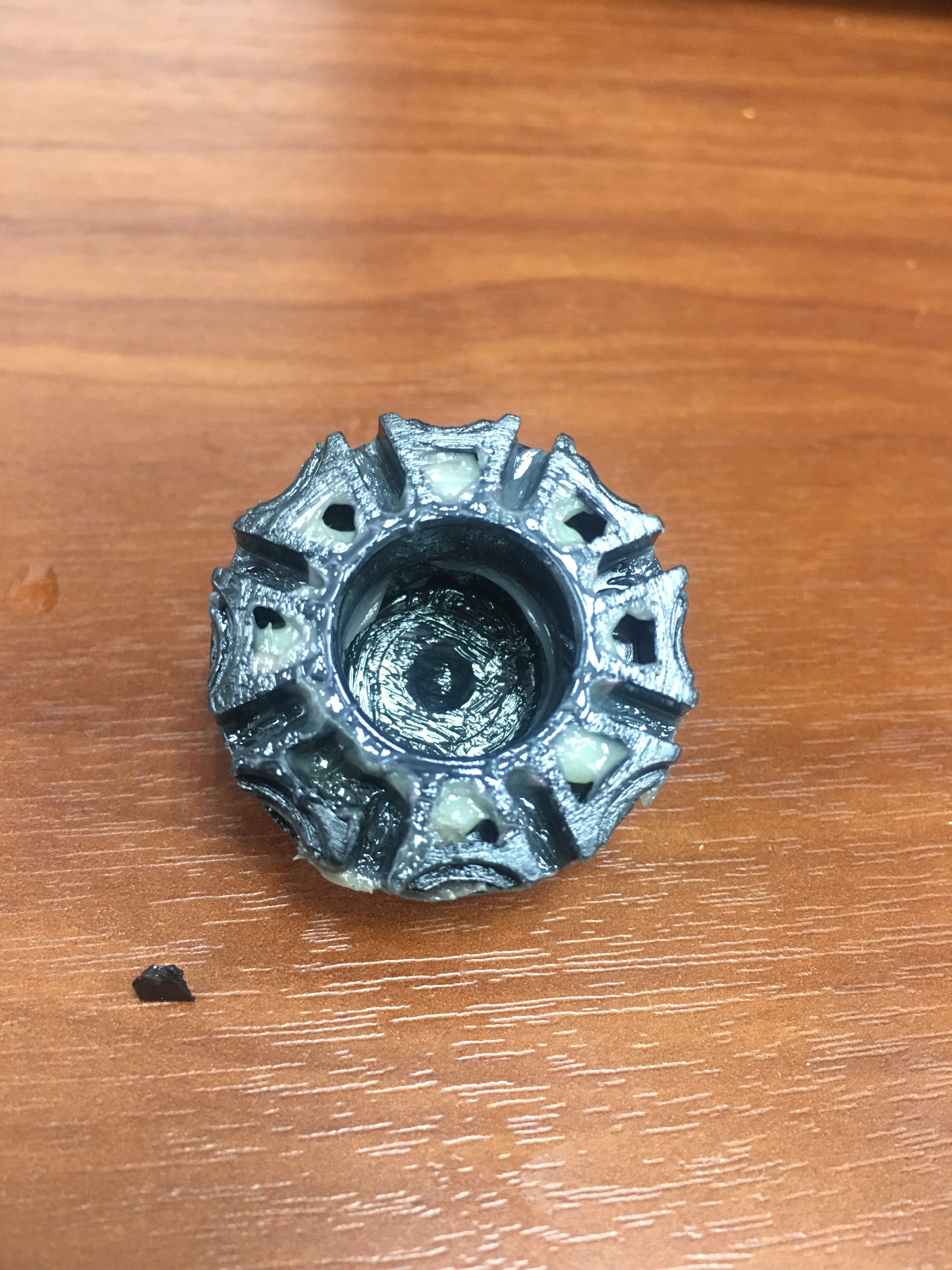

Ivan Morokov
Подскажите пожалуйста, как снять мультиклапан с машины?
osja
Нажать на защёлку под моторчиком и сдвинуть в сторону задней части.
Ivan Morokov
Уже сообразил)
Шестерня сломалась, отломился зубчик (перегородка)
Где такую найти?

heeces
Цитата: Ivan Morokov от сентября 29, 2022, 14:52:49
Уже сообразил)
Где такую найти?
Можно реставрировать перегородку.
