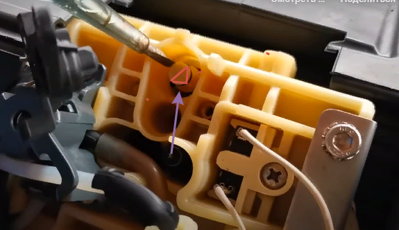

Вскрыл. Выяснил, что вокруг дренажной трубки было много всяких отложений. Все почистил, продут, проверил. Вроде ок. Собрал. Вода стала собираться там где голубым обвел. На картинке еще пыльно, те ранее там был сухо. Визуально все соединения сухие. Куда копать?

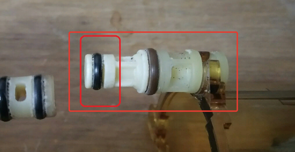

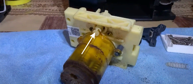

Доброго вечера. Недавно начала машинка сливать кофе в поддон, но я летом менял кольца и всё наладилось и тут вот опять, раскрутил, посмотрел, а там от штока верхняя часть за которой надевается кольцо резиновое и не даёт ей соскакивать..., вот часть отвалилась и перекрыла отверстие подачи воды, т.е. теперь резинка не фиксируется ... и семья без кофе)), вот как запчасть этот шток можно приобрести или клапан в сборе?
Р.S. Кольцо резиновое, которое все меняют при уходе воды  в поддон, при заваривании кофе.
Спасибо.
AlexAVM
Была у меня такая же история из-за уплотнителя не подходящего размера. Купить отдельно, если только б.у. или выточить, как в моем случае.

Вот отдельно этот шток можно приобрести или только в сборе идёт.
Надломился верхний кусок штока как на фото №1 и на этом фото обведена часть надломанная и сам шток который нужен...
