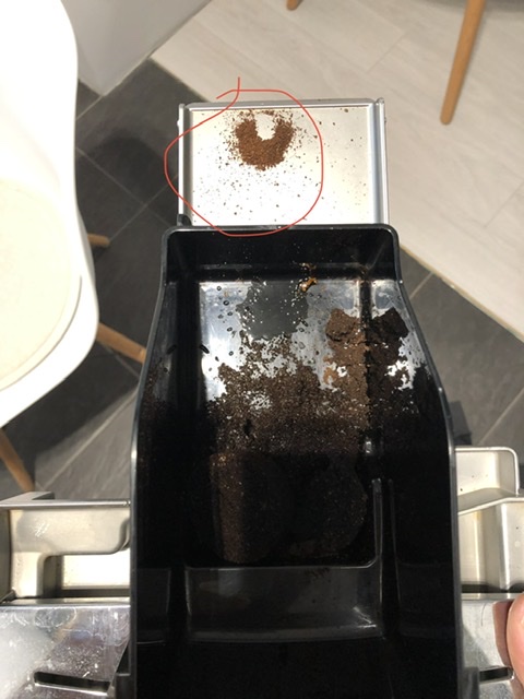

astrals
Непонятно почему рассыпается кофе.фото приложил.
Оплавился пластик. Чёрный. Обвёл на фото.

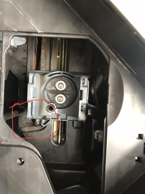

Insove
Добрый день!
Притащили ecam 21.117. Льёт воду в поддон с отходами. В поршне вода. Визуально уплотнители как новые. Хотя может что и упустил.
Но в глаза бросилось вот это. С двух сторон:
Это же не есть микротрещина?
tsariok
Insove
Да, конечно не микротрещина?)
osja
Insove
Значит минимум поршень точно под замену?
Никогда ещё треснутые поршни не приходили)
